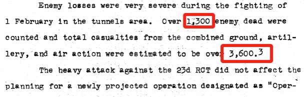

最近我从美军第2师的作战报告中,偶然发现了双联隧道战斗中志愿军125师的战斗过程,于是简单研究了一下这场战斗的规模和联军统计的志愿军损失。美军第2师的战场报告写了志愿军遗弃了1300具尸体,推算总伤亡3000多人。
美第2师对志愿军125师双联隧道战役的损失估计,现在我只能说,非常准确合理

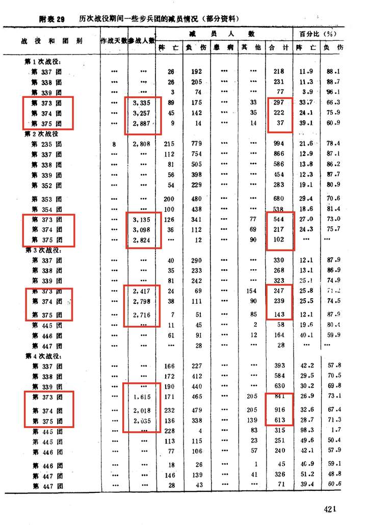

结果因为跟人争论42军125师各团参战人数,对方给我贴出了志愿军卫生统计里的截图,我才猛然发现,截图里第3次战役和第4次战役125师参战人数差了3000多人。这难道不就是志愿军125师三个团在双联隧道战斗的损失吗?

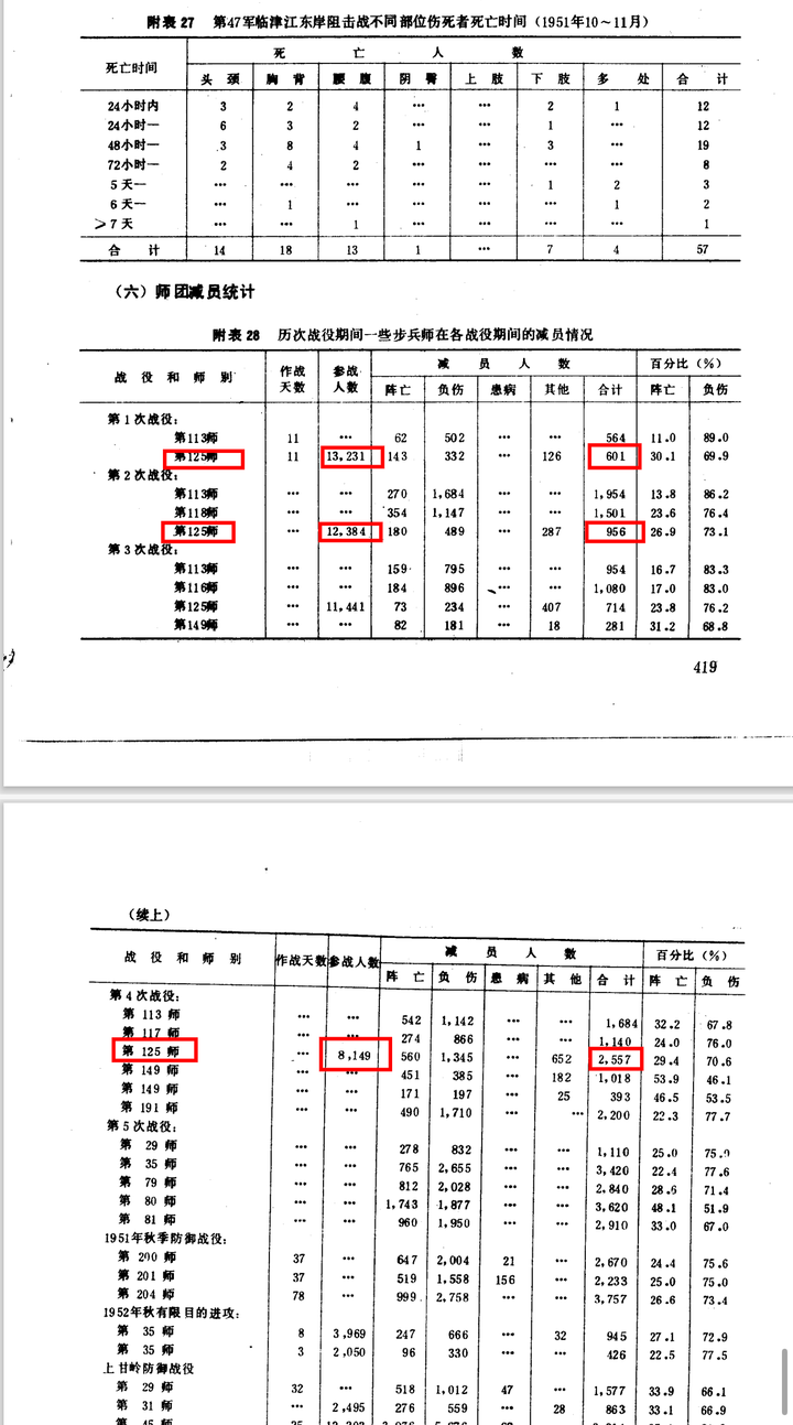

根据这份志愿军伤亡正式研究报告的数据:志愿军125师第三次战役参战部队是11441人,战斗过程减员714人,第三次战役结束后还剩10727人。
可是,第四次战役志愿军125师参战人数猛然降到8149人。。和第三次战役结束时125师的人员10727差了2578人?!
也就是志愿军125师打完第三次战役,在参加第四次战役前,整整少了2578人?这可是志愿军官方卫生统计给的数字。
这2578人的减少,谁能给我一个合理的解释?

但是,我斗胆给一个更合理的解释:志愿军125师在参加第四次战役之前,已经在1月31日的双联隧道战斗中损失了这么多的人。。甚至双联战斗中志愿军125师的损失有可能还要多于2578人,非常接近美第2师估算的3600人。

双联隧道战斗2月1日结束,志愿军125师的三个团373、374、375团马不停蹄于2月14日又参加了原州战役和砥平里战斗。。我相信志愿军卫生勤务总结里的第四次战役发起前8149人,是125师在双隧道战役惨败后,已经经过补充过的人员数字。。
如此推算,双联隧道战斗中美军估算的志愿军125师战斗损失人数3600人左右,不仅非常的准确,甚至可能还有所保留。。

志愿军卫生总结里,非常详细的给出了志愿军373团、374团在原州战役中的损失:分别为841人和916人,几乎这两个团占了参战兵力(分别为1615人和2018人)的一半。值得一提的是这两个团还没见到美军的面,刚刚突破澹江就遭到了严重的远程火力打击,伤亡完全是被美2师的炮兵和联军飞机造成的。。
