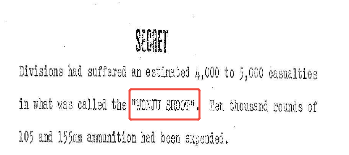

但“原州炮击”的概念在中文互联网颇有争议,王正兴老师就说是台湾网友的“造谣”,实际上“原州炮击”(英文称作Wonju Shoot)最早见于美军第2师炮兵的正式指挥报告(Command Report),并非事后谣言。

美2师炮兵指挥报告封面
美2师炮兵指挥部的指挥报告最先提到“原州炮击”(Wonju Shoot),并且详细记录了各炮兵营的作战记录,记载颇为详实,我摘取一部分供大家
内部传阅、批判性参考。
该原始资料关于原州炮击的记录如下:

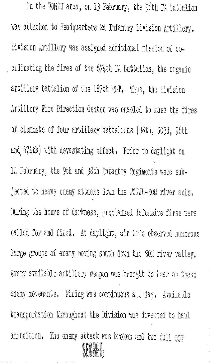

“在原州附近,2月13日,第96野炮营配属给美2师炮兵指挥,同时美2师炮兵指挥部接过了第674炮兵营的指挥协调任务,该营是第187团级战斗队的炮兵单位(汤老师注:第187团级战斗队也临时归美2师指挥)。这样一来,美2师炮兵指挥中心可以集中指挥4个满编炮兵营的强大火力(38、503、96、674炮兵营)。
2月14日天亮前,美9团和美38团在原州和蟾江一线与敌军发生激烈战斗(汤老师:是40军120师360团),美2师炮兵指挥部根据实现标定好的射击诸元进行火力射击支援。14日天亮后,空中观测机发现大量敌军(汤老师:志愿军124、125师)正在越过蟾江向南行军。(美2师)炮兵开火持续了整整一个白天。全师所有车辆运输任务暂停,全力保障炮兵炮弹供应。敌军的进攻被粉碎,在这场“原州炮击”(Wonju Shoot)中,两个完整的志愿军师(报告原话)蒙受了4000-5000人的伤亡。(美2师)打出了1万发105mm和155mm炮弹。”
原始报告截图如下,如果翻译不对请斧正。

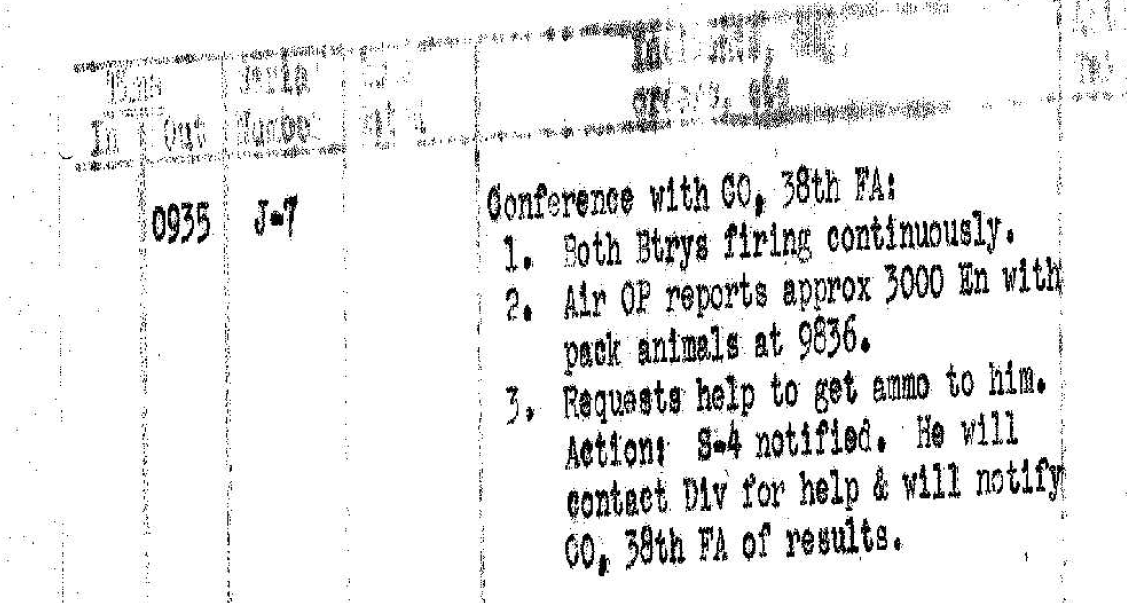

美2师炮兵指挥报告也详细的记录了当天下达的炮击任务:

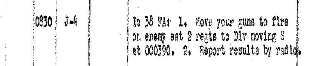

“14日7时25分,通知美38野炮营指挥官Preston:1.荷兰营报告约有1000名敌军进攻995350-000360地域;2.命令38野炮营速派侦察机侦察该地域并炮击任何活动目标;3.报告命令执行情况。”
“14日8时30分,通知美38野炮营:1.炮击000390地域敌军约2个团,该敌正向南我师防线运动;2.通过无线电报告炮击结果。
“14日8时30分,师炮指与美38野炮营开会:1.该营两个炮兵连(12门火炮)正在不间断开火;炮兵侦察机报告9836地域有约3000名敌军以及驮畜;炮营请求师炮指增援炮弹,已通知S-4部门办理,S-4军官将联系师部请求炮弹支援,联系结果会通知38炮营。”

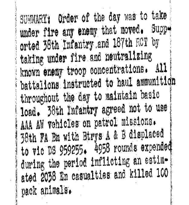

美2师炮指命令4个炮兵营全力运输炮弹,强调运力不够可以增派卡车。当日美2师炮兵指挥部总结了当日作战:
“14日命令炮击任何正在运动之敌军和敌军聚集地区,全力支援美38团和187团级战斗队。所有炮兵营必须保证炮弹充足满足日最低消耗。。。14日当日发射4958发炮弹,估计敌军伤亡2038人,驮畜死亡100头。”
美2师炮兵指挥部总结的14日当天的炮击战果:
美38野炮营估测造成敌军伤亡925名,击毙100头驮畜;
美96野炮营估测造成敌军伤亡约200名;
美674野炮营报告163名敌军可证实死亡,另有750名敌军估测伤亡。

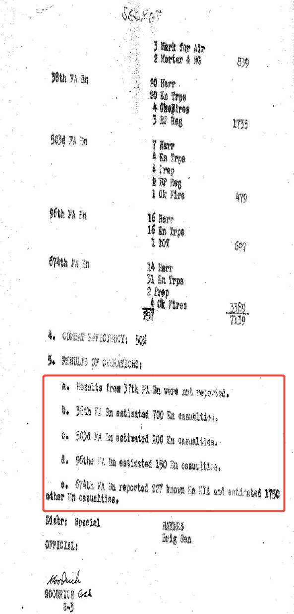

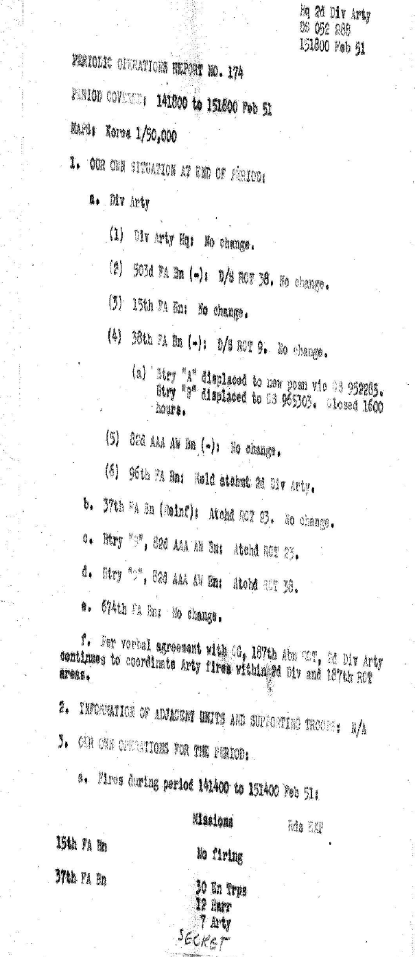

美2师炮兵指挥部总结的15日当天的炮击战果:
美37野炮营战果未报告(该营在砥平里)
美38野炮营估测造成敌军伤亡约700名;
美503野炮营估测造成敌军伤亡约200名;
美96野炮营估测造成敌军伤亡约150名;
美674野炮营报告227名敌军可证实死亡,另有1750名敌军估测伤亡。
