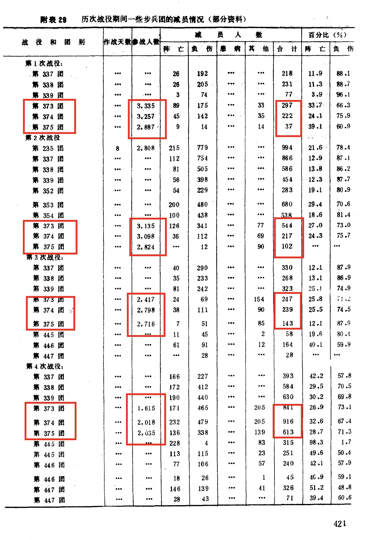

根据抗美援朝战争卫生勤务史的记录,该师374团参加第四次战役人数是2018人。
但是该材料里抗美援朝第四次战役起始时间是非常模糊的,第三次战役结束后,374团还剩2559人。
可是同样一份材料,志愿军374团第四次战役只有2018人参战,凭空少了541人。没有任何解释也没有任何说明。志愿军几次战役中间实际是没有间隔的,这种人员突然变少,没有合理的解释,自然让人产生很多怀疑。

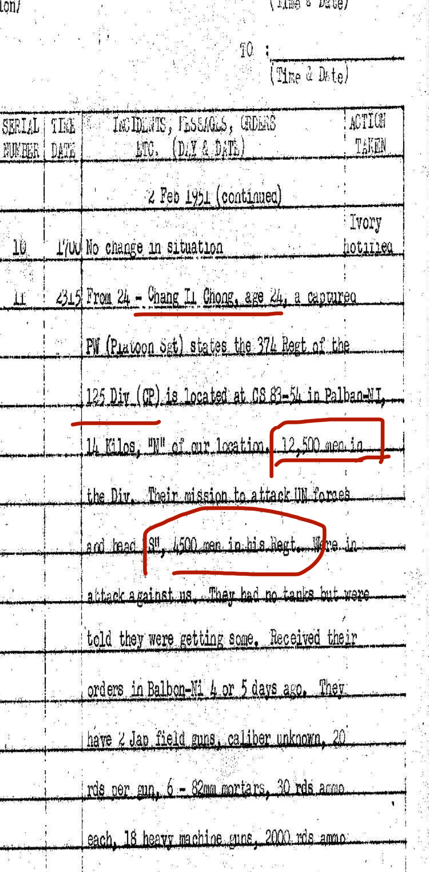

好巧不巧,美军在1951年2月1日俘虏了志愿军374团的一位排长叫做常一重(Chang II Chong),根据美军留下的审讯材料,常排长供述374团的情况是该团有4500人,125师有12500人。很明显是满编甚至超编状态。
志愿军374团参加第四次战役的人数、从不同资料里都能差出这么多,后人看这些资料研究志愿军该部队的损失、只能是越看越迷糊。。没有一手资料、只能靠猜测了。

要我说,志愿军374团的资料情况还是好的,因为志愿军125师是官方卫生勤务史料里唯一的“案例”部队,虽然数据有很多疑点,但是毕竟留下了数字可供参考。
绝大多数志愿军的团一级部队没有任何的伤亡汇总统计资料披露。
